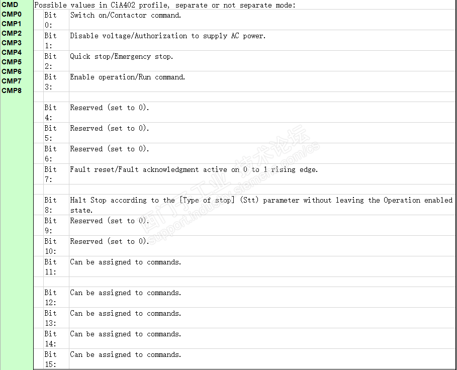

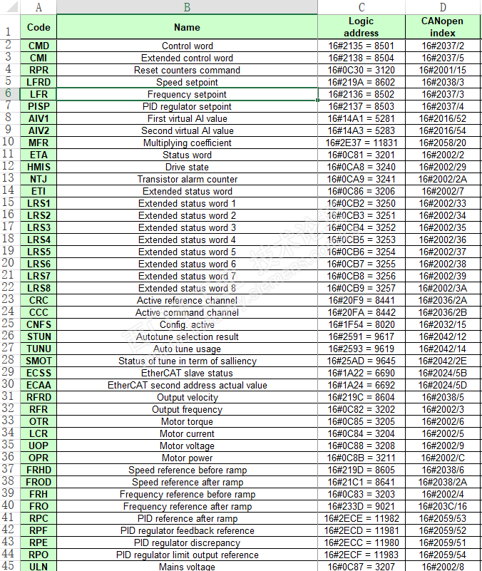

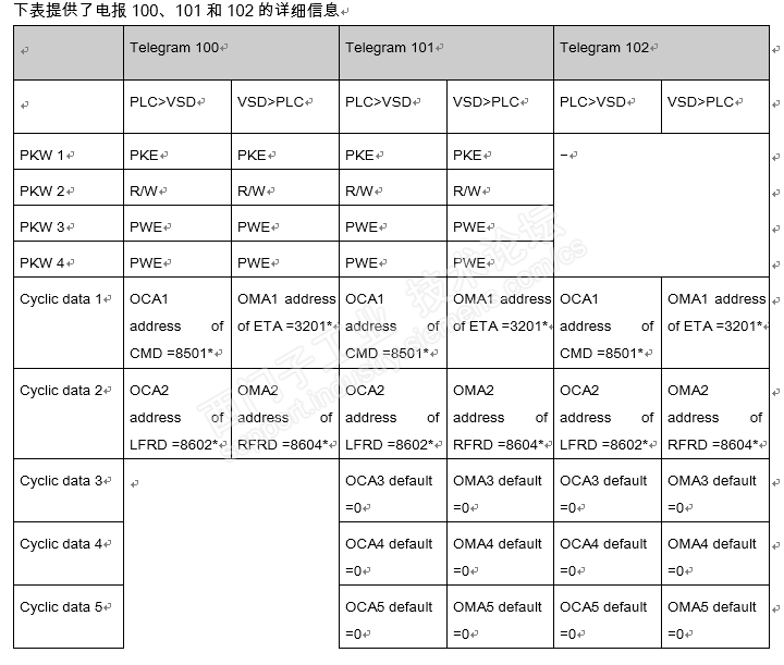

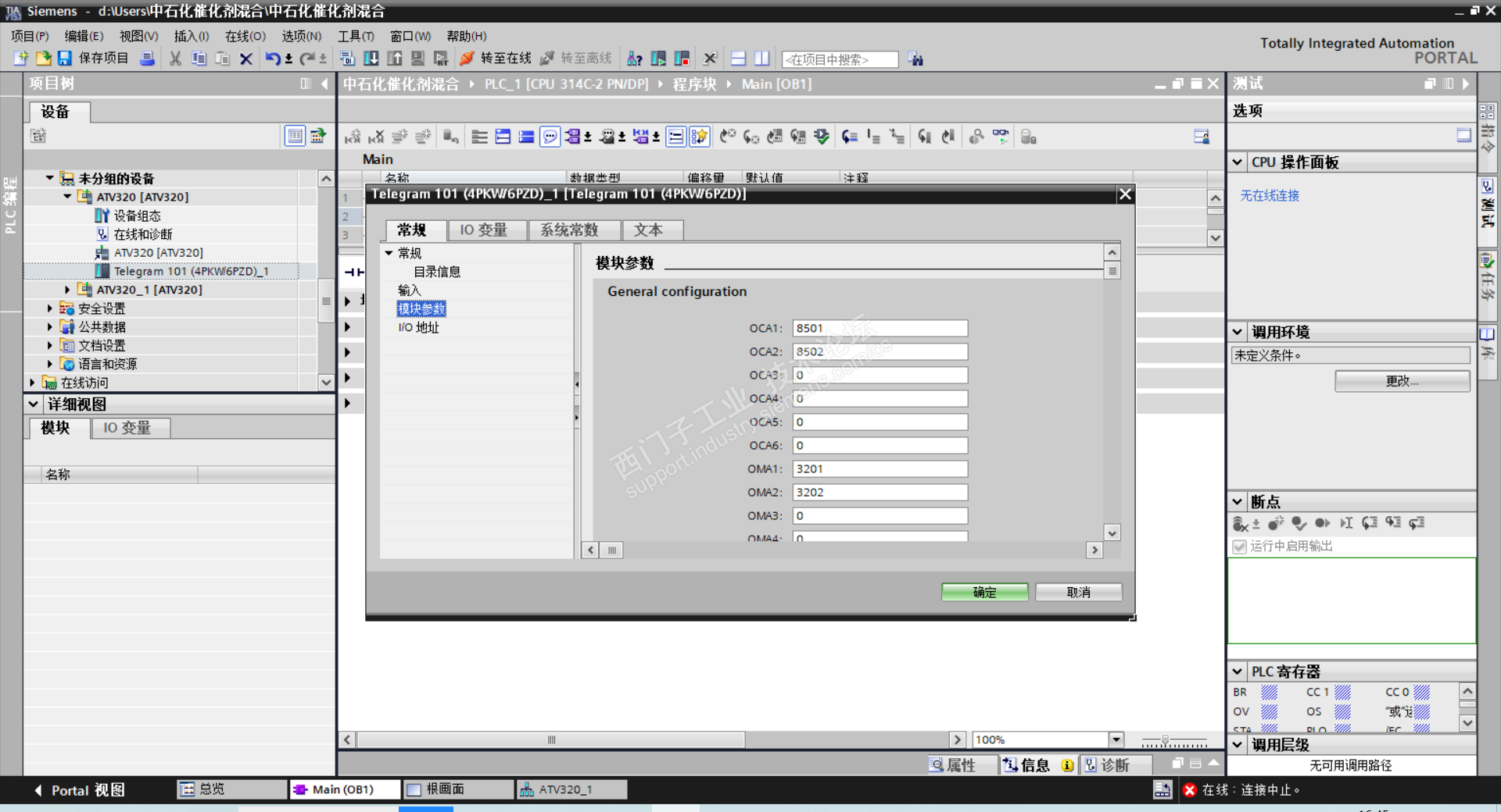

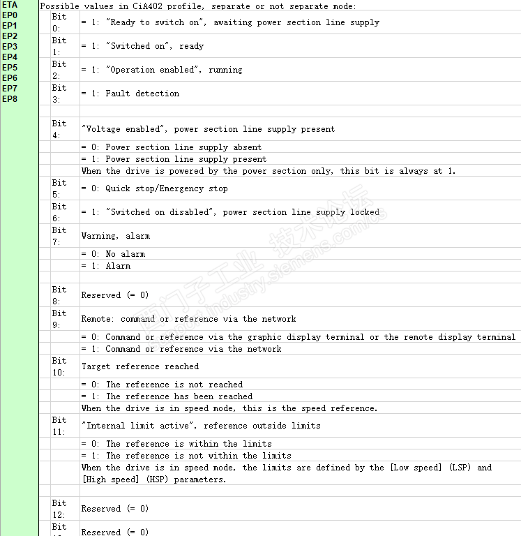

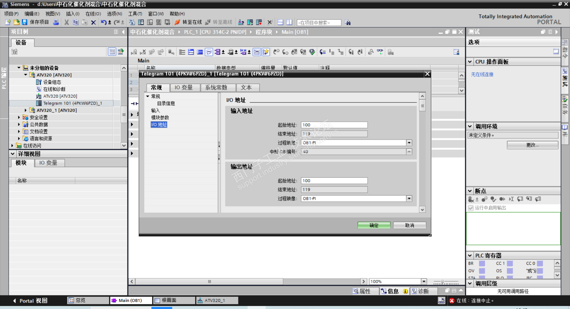

用的101报文,输入输出起始地址是100-119,OCA1是8501,OCA2是8502,OMA1是3201,OMA2是3202,比如设定频率是20,那我就将PQW110的值改为20,可是我一直不明白8501应该怎么弄,CMD的表也只有几项内容,那我应该怎么去控制启停呢?
