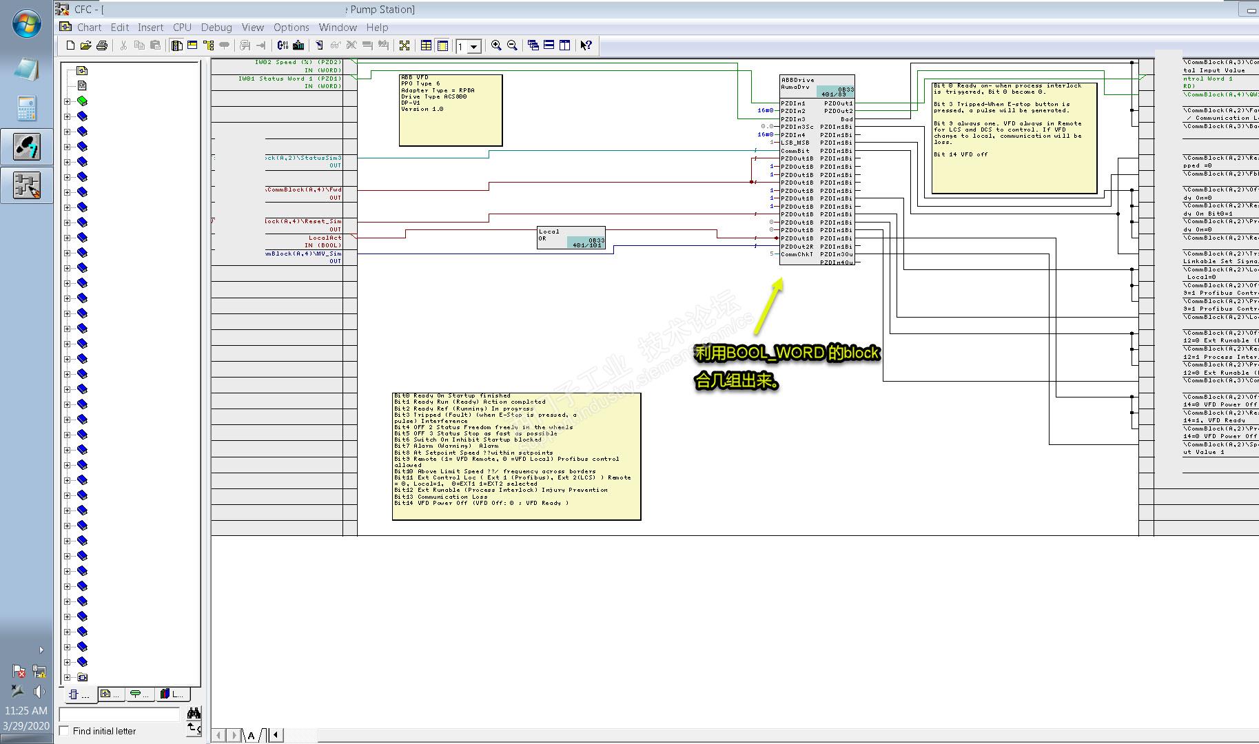

当你的hardware 是用DO 模块来做启停的时候,你才用Pcs7DiOu, 链接去 Qx.x. 现在如果你是用16#047F 和 16#047E 来做启停的时候,你就得用自己的模块了。

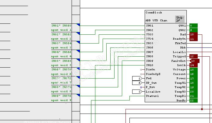

自己建一个chart in chart, 当MotSpdCL 输出启停的时候,在chart in chart 里面建立一个SEL_BO 的block ,链接去BOOL->Word 的模块。
Chart In Chart
Input = IW01, IW02, 然后把数据分解去你要的数据,(FbkFwd, Tripped, Ready, Rbk...)
Output = QW01 (16#47E/16#47F), QW02 (Speed)
以下照片供参考。
