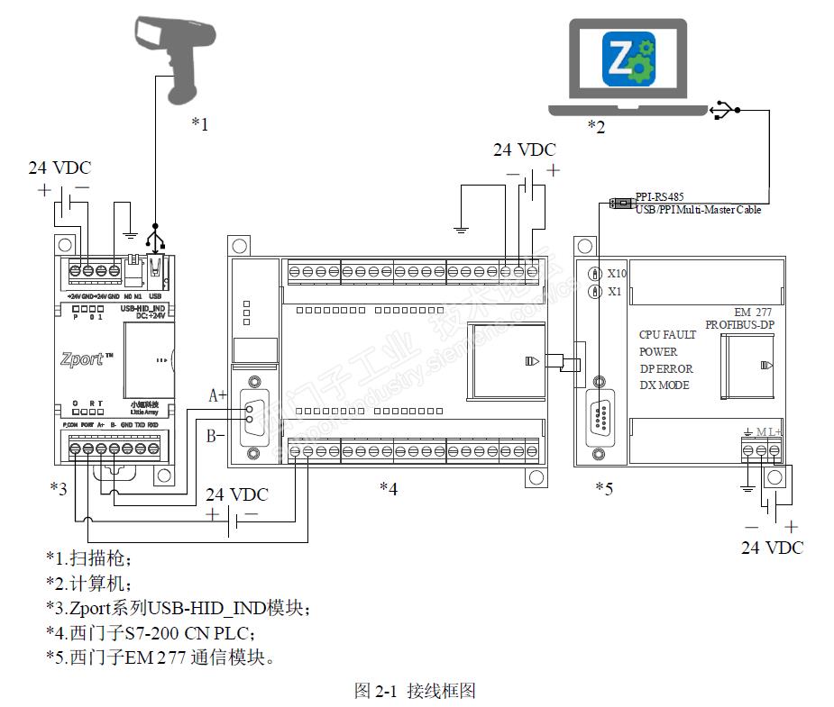

扫码枪使用的的标准的HID协议,要使用给转换模块转换成Modbus RTU协议发送给PLC。模块也可设置站号,实现一台PLC挂多把扫码枪实现轮询。
