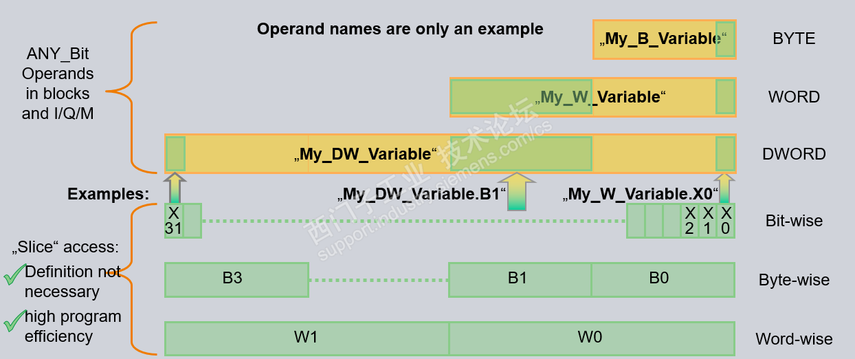

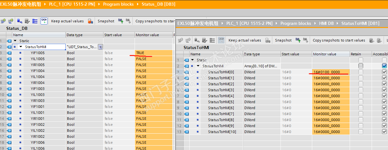

以下是引用幸福的小石头在2020-03-30 05:55:55的发言 >4楼
您好,俺又把块改成了非优化的,仿真了一下,结果还是和上面的一样,我这个是用的1200做的,是不是300/400和这个不一样?
以下是引用YiMoon在2020-03-29 22:45:29的发言 >2楼:输入输出地址,m地址...
引用2楼详细内容:
输入输出地址,m地址和非优化访问db是大端传输,地址排列方式是从低字节开始的, 通过udt序列化和反序列化后的地址也是大端传输。 优化访问db是小端传输。
大端访问
小端访问
M、输入输出、UDT等地址会以大端方式 传给优化块
