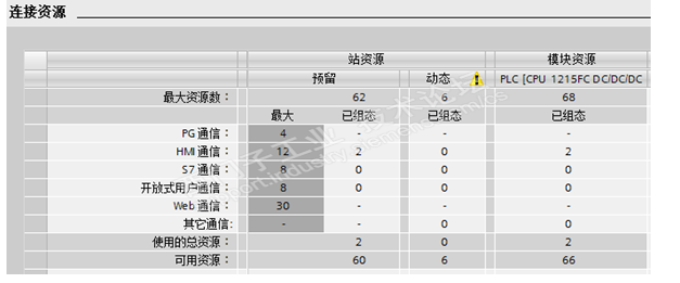

1、S7:Write 212Byte  Read 222Byte
MODBUS TCP Write 120Byte Read 125Byte
2、可以混用,只要不超过资源数就可以了。开放式通讯和S7通讯都预留了8个资源,另外还有6个动态资源可以自由分配。
