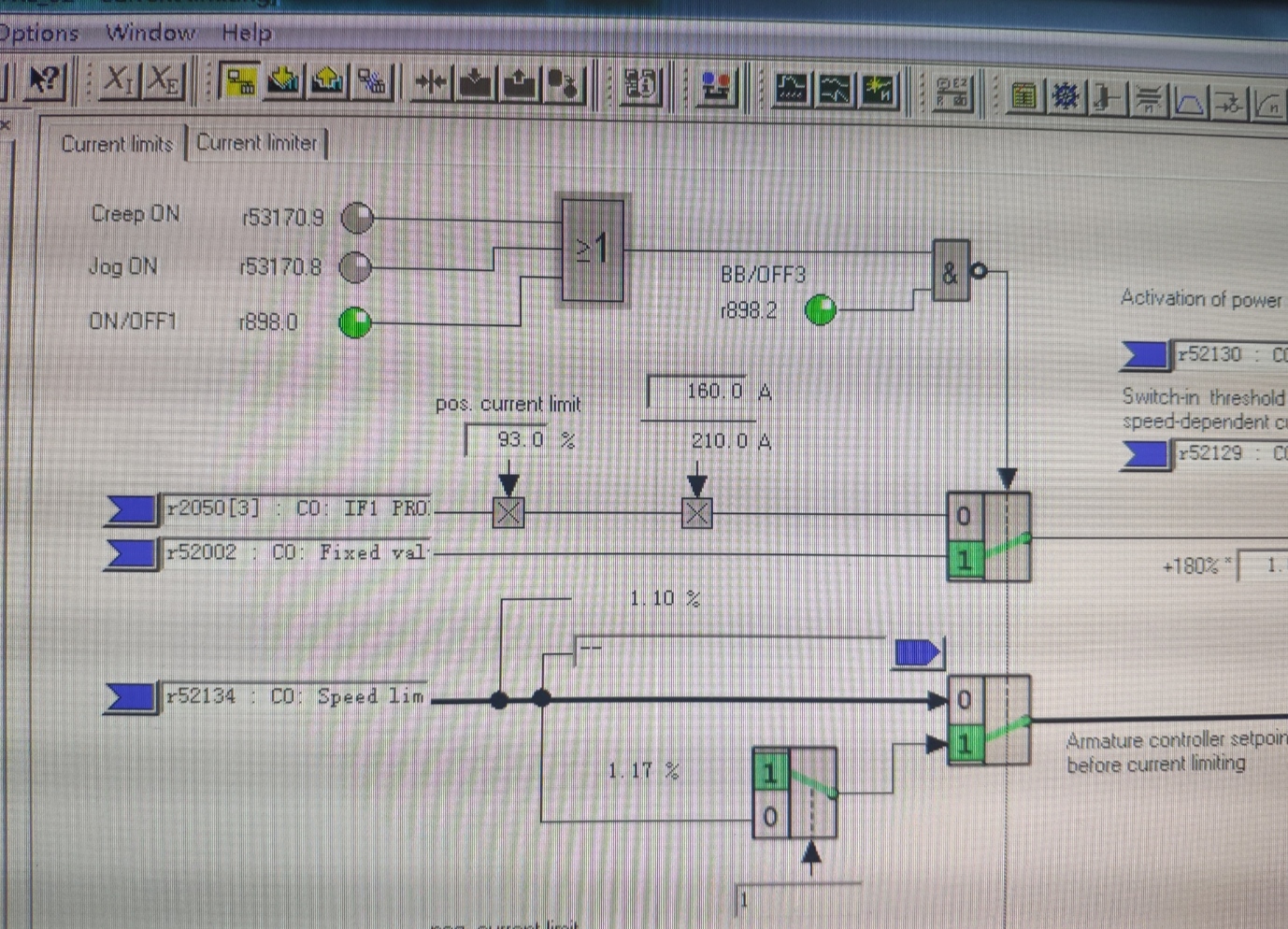

我将6RA70升级为DCM(1.5的版本),软件为starter4.5.1,另安装的DCM 1.5 SSP,想用速度偏置+转矩限幅的控制,在脱离负载调试的过程中,追踪了转矩限幅的内容,结果发现r2050(3)通道没有用,它走了另外的通道,大家看看怎么回事,大家有没有遇到过,是不是bug啊
