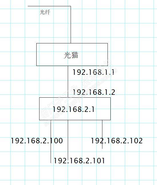

你改 不了对方的IP,你可以改你自己的IP啊。
不同网段 可以用三层交换机,也可以用路由器。
我家的网络是这样的
手机、pad 电脑等都是通过无线连接到电力猫,网段在192.168.2.x,网关设置为192.168.2.1。如果我想修改光猫的设置,只要在浏览器中输入192.168.1.1 ,就可以进入光猫的设置页面,也就是说192.168.2.x网段可以访问192.168.1.x网段。
如果你相要两个网段相互访问,可以让两个路由器的外网网口对连,连接到同一个网段,然后各自内网其他设备把路由器内网IP作为网关就可以访问对方的IP了。
