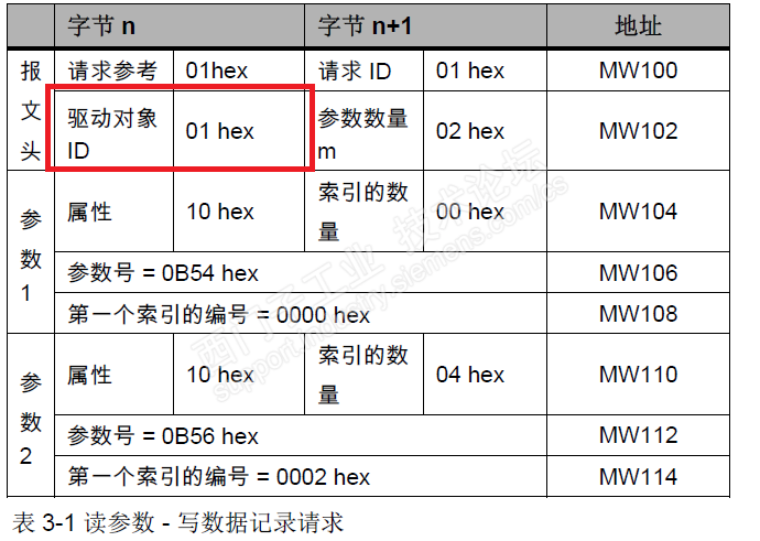

报文头 ---驱动对象ID
查了资料G120为01;  V90 为02;
如果是第三方设备,ID要填写多少?
