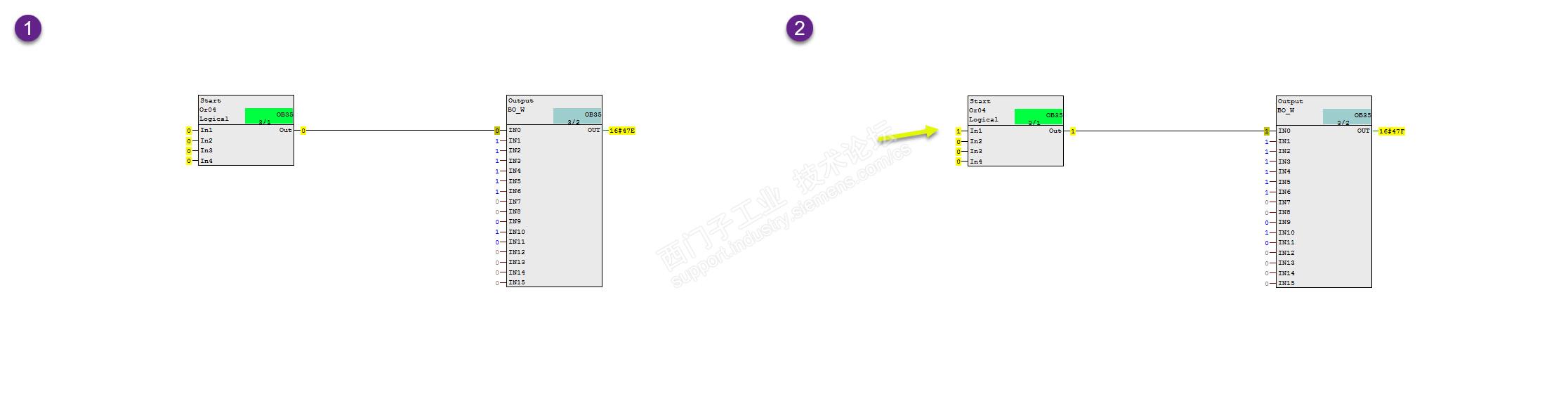

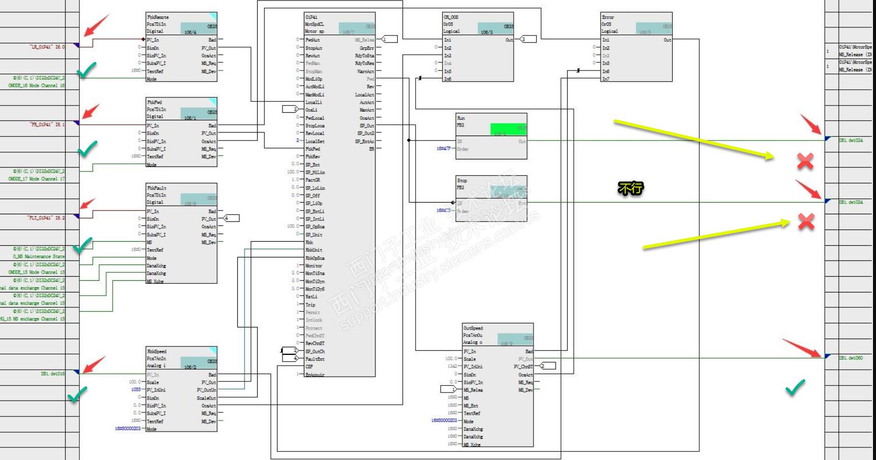

不行, 你的output 控制不了。
拉一个BO_W 的Block 出来, 看ABBVFD4.jpg, 你应该就明白了。
