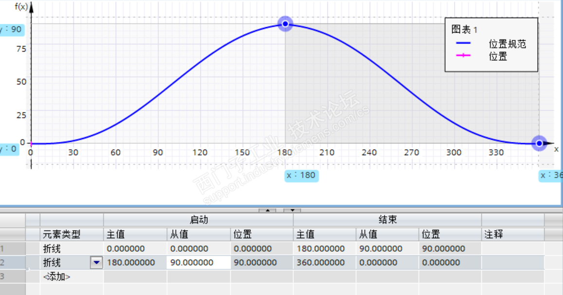

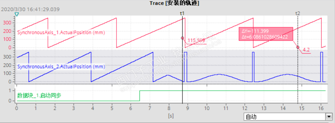

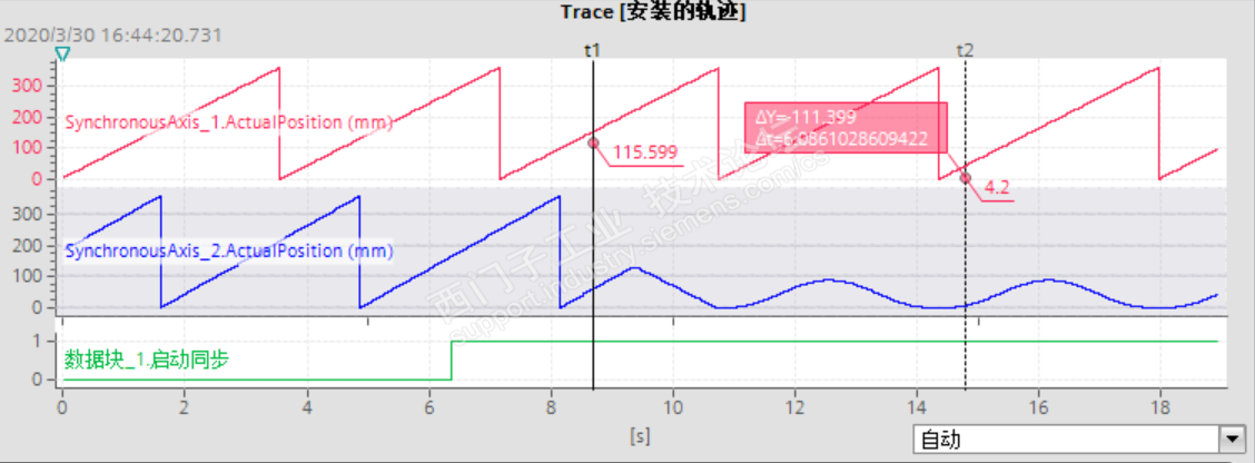

 用1511T对凸轮同步进行仿真,设置两个轴为线性轴,模数为360。添加凸轮曲线,发现曲线将从轴的起始端和末端都设置为0时,实际曲线衔接处会有一段凸起
将从轴的起始端和末端设置不为0时,则不会
 是把模数0跟360弄混了吗?
