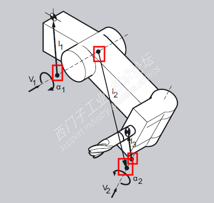

以下是引用完颜大骨头在2020-03-31 08:36:42的发言 >
I3 从刀具托架中心到第 2 回转轴的旋转中心/交点的距离
这句话中的“第 2 回转轴的旋转中心/交点”具体是在回转轴线上的哪个点?
总体意思就是图中的红点,我现在只知道是在轴线上,但具体在什么位置?好像还没看到是缺了哪个指向条件
轴线上任一点,矢量三角形不唯一,但是它说明了刀具托架中心和两根旋转轴旋转中心之间的几何关系,确定一点就确定了这根轴线,对应旋转时候,也就知道刀具数据怎样根据旋转平面的数据进行必要的分解了。
