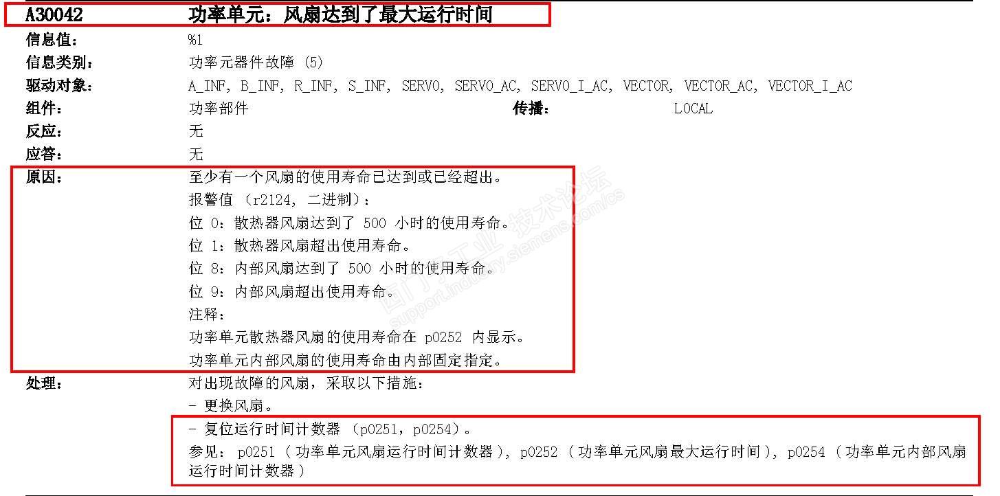

以下是引用kdrjl在2020-03-31 14:40:33的发言 >1楼
请看报警信息描述。这么清晰的描述,楼主居然不明白?看不懂吗?上学时,语文课是谁教的?体育老师教的?
k版说的我好尴尬。。。功率单元的我通过p0251都复位掉了,显示也都正常了。现在剩下直流单元的,难道都得在CU里通过p0254再复位一下?也就是说我只复位了一个风扇的?
