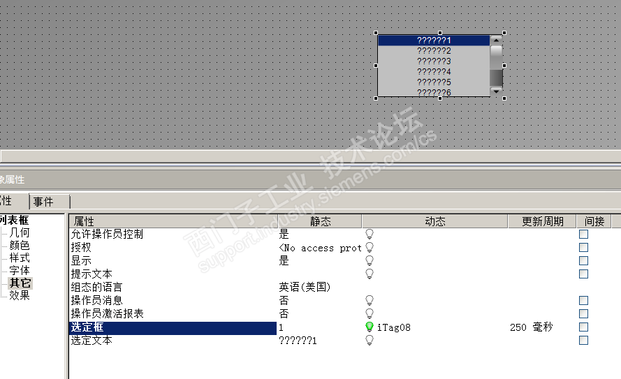

回复:怎么获取列表框当前选中的行数

给变量赋值不需要脚本,直接在属性-其他-选定框,连接变量就行了,如图
