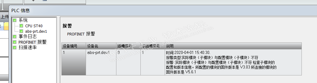

哪位大神遇到过类的问题,已经与川崎官方工程师联系过,问题无法解决,1200与1500系列与川崎GX210L机器人通讯没有问题,升级后的SMART   plc无法与机器人进行PN通讯,能读到机器人地址,到时通讯无反应,有PN通讯报错。
