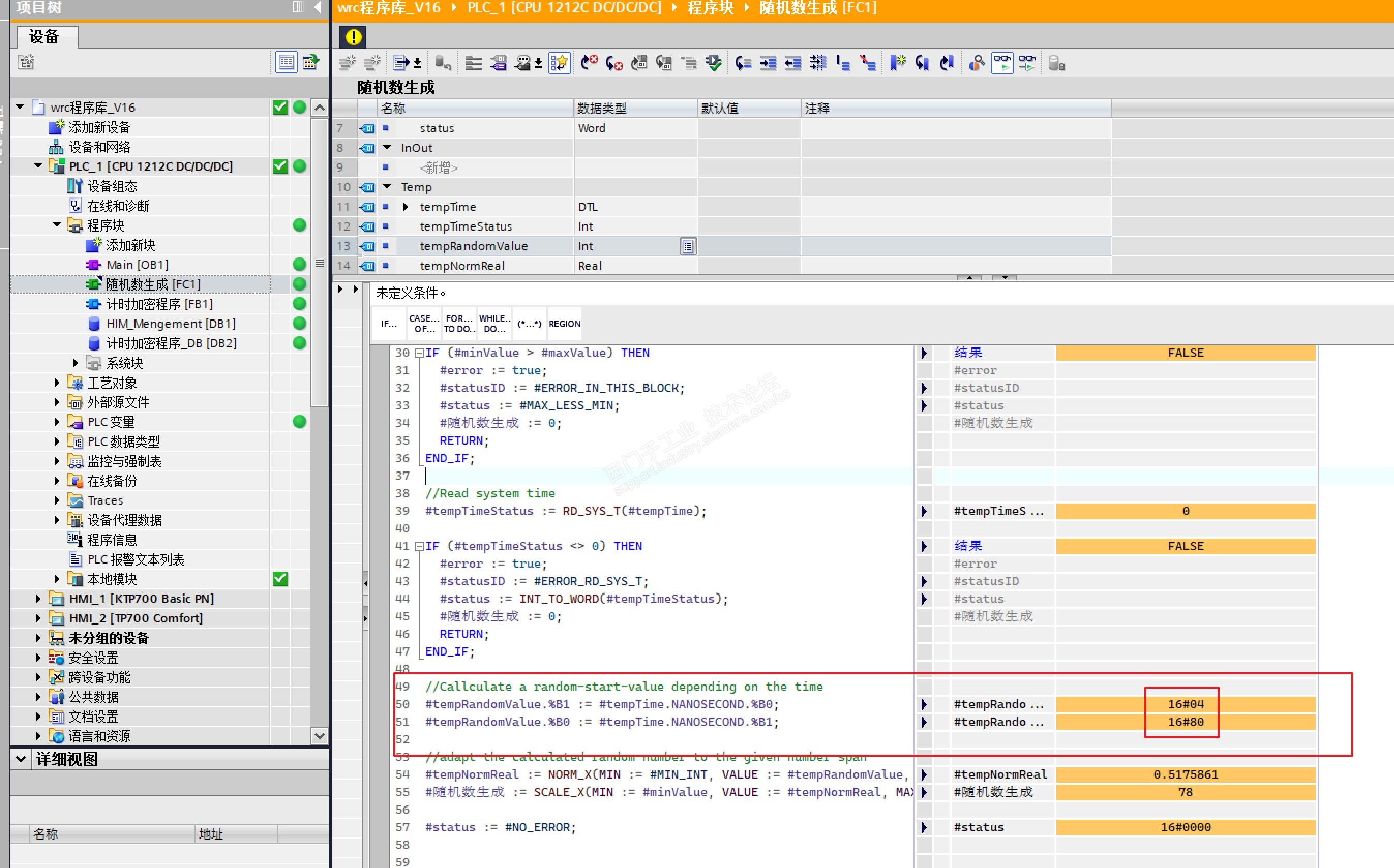

刚接触博途没多久的小白求教各位大侠.
看不下可点击附件.
如上图

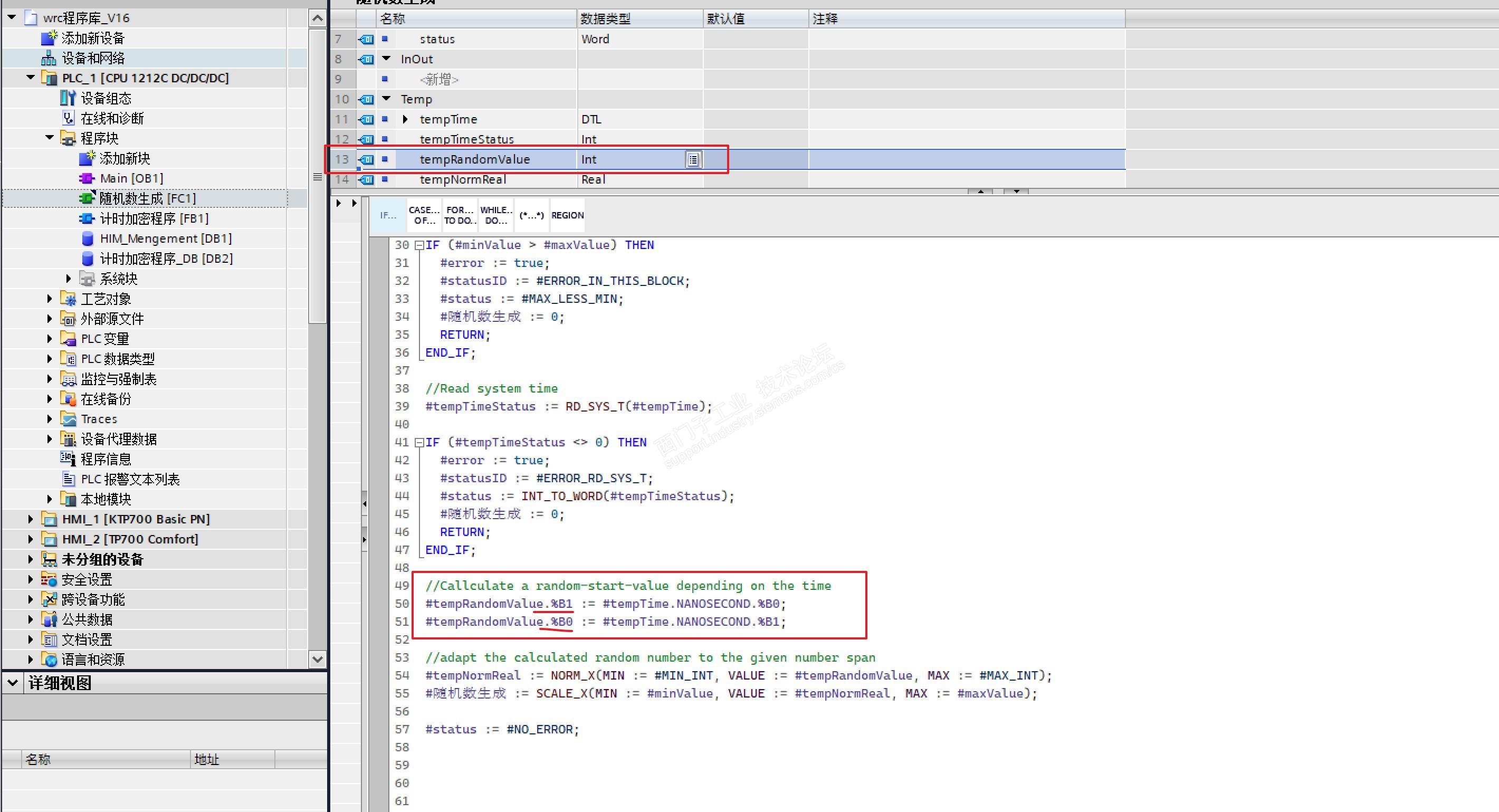

#tempRandomValue.%B1 := #tempTime.NANOSECOND.%B0;
#tempRandomValue.%B0 := #tempTime.NANOSECOND.%B1;
问题1:
其中的 .%B1 和 .%B0 是什么意思?
问题2:
#tempTime.NANOSECOND 的 %B0 赋值给 #tempRandomValue 的 %B1
#tempTime.NANOSECOND 的 %B1 赋值给 #tempRandomValue 的 %B0
为什么要交叉赋值?
问题3: 看下图
看不下可点击附件.
监控后%B的值为什么是十六进制的?
