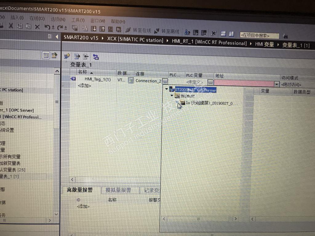

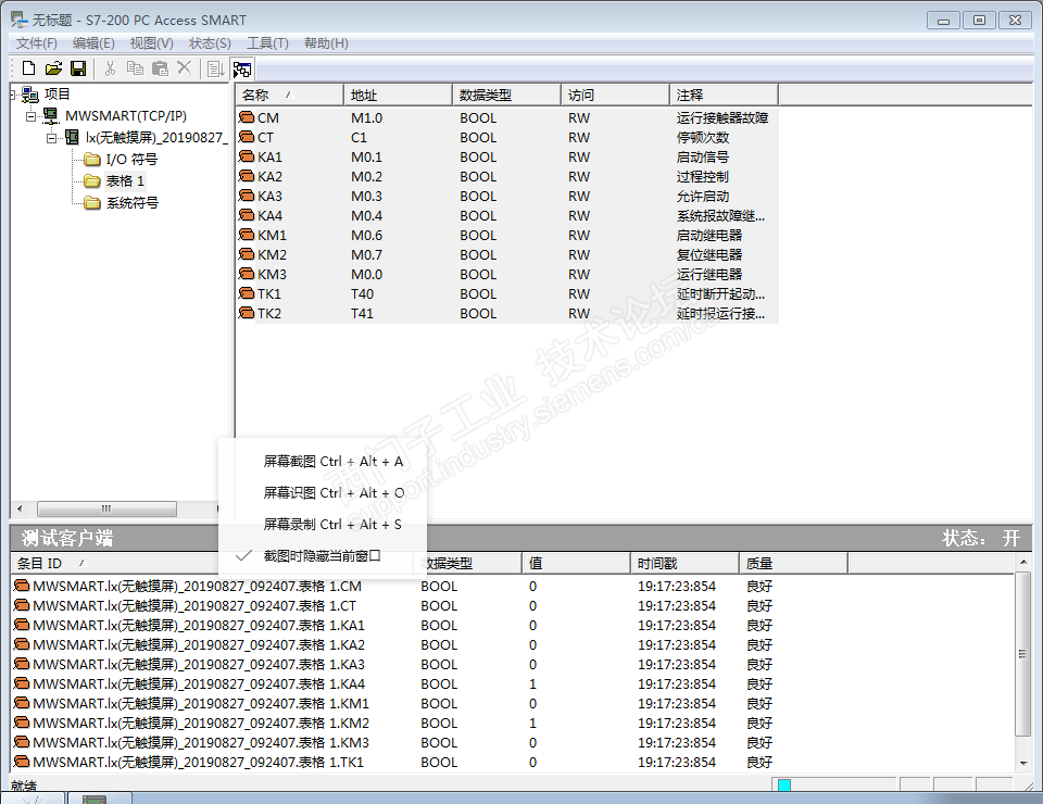

 一个PC上位机和SMART200通讯,在电脑上安装SMART200的OPC软件PC access,用博图V15组态后wincc rt组态变量连接选择S7200SMART.OPCServer,
 但是无法显示变量标签
