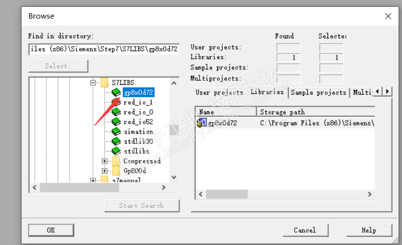

1、安装新版的STEP7 ,比如5.6,然后安装新版的840DSL的TOOLBOX来解决CPU的硬件GSD。

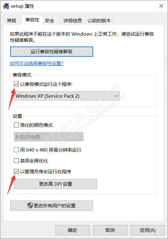

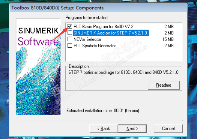

2、toolbox 6.5选择兼容模式安装,仅选择安装基本程序,因为你需要的也只是基本程序。

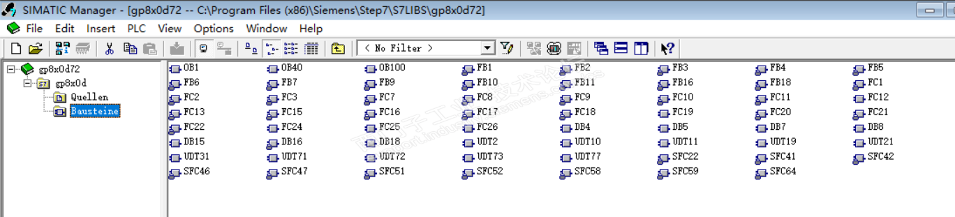

3、安装完毕后,打开基本程序库,拷贝出来放到你的项目中使用即可。
4、下列图片是我试了下,我系统WIN10 64位,STEP7 V5.6。
