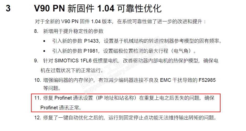

驱动器上设置的有保存到ROM中吗?另外驱动器固件是多少?新的固件解决了这个问题,之前碰到过,升级后就没问题了
