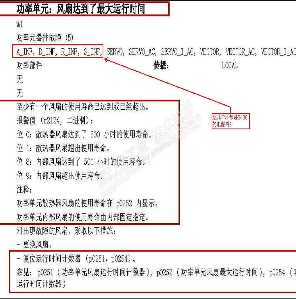

以下是引用kdrjl在2020-04-01 09:17:19的发言 >
图上不是告诉你了吗?电源单元,也会有此报警信息的呀!
k版,我可能没表达明白,我刚开始在驱动项目里面没找到关于电源单元的参数,在infeed里面
