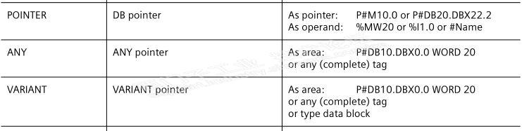

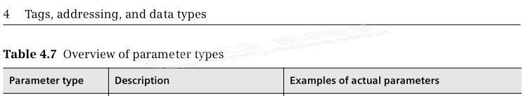

看看上面的表,最右栏VARIANT具有“or type data block",而ANY它没有,它没有,它没有。
