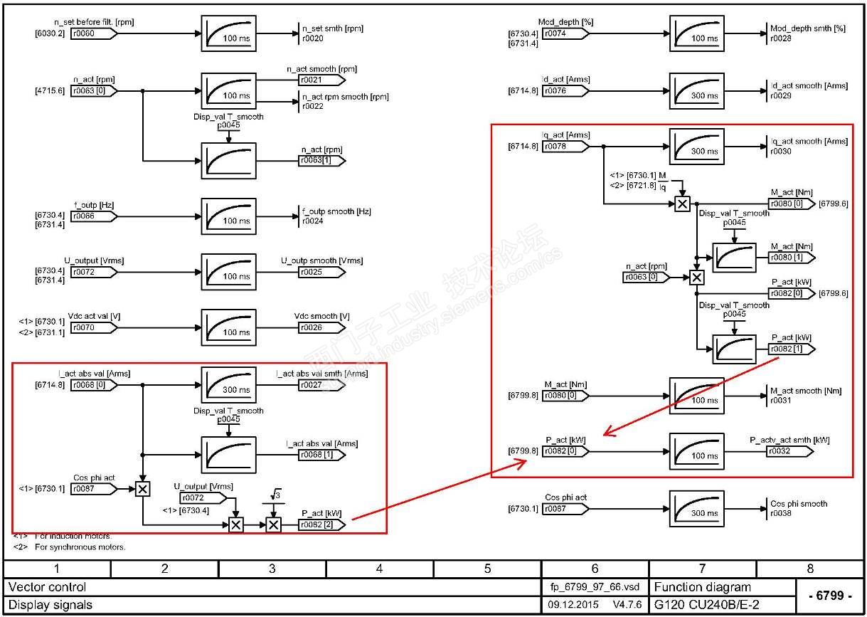

以下是引用kdrjl在2020-03-28 11:54:29的发言 >4楼
从SINAMICS传动提供的功能图即可看出,利用西家传动变频器内部的计算,所获取的电机轴功率参数,是多么的容易和方便呀。
可以获取变频的输出电压和电流吗
