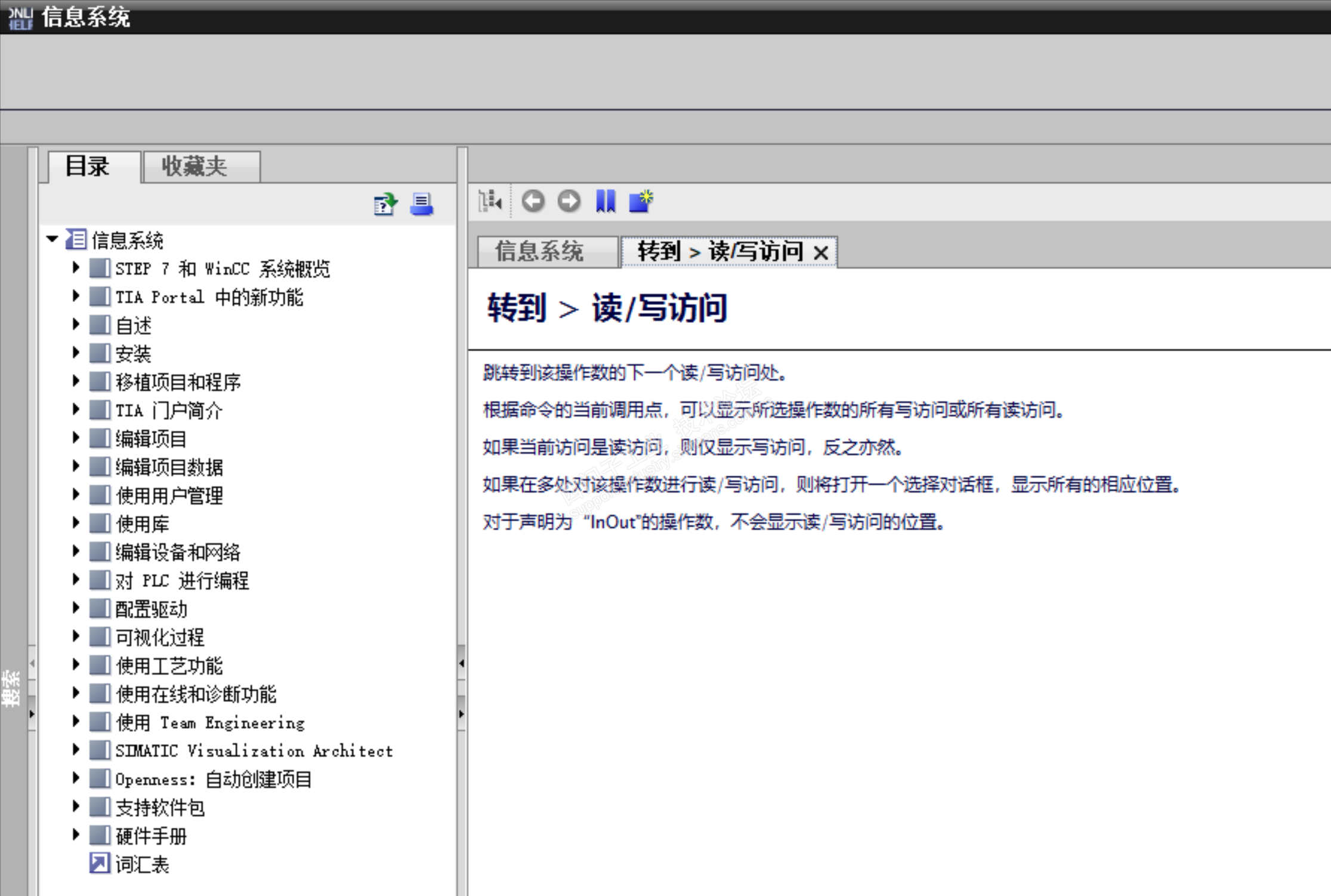

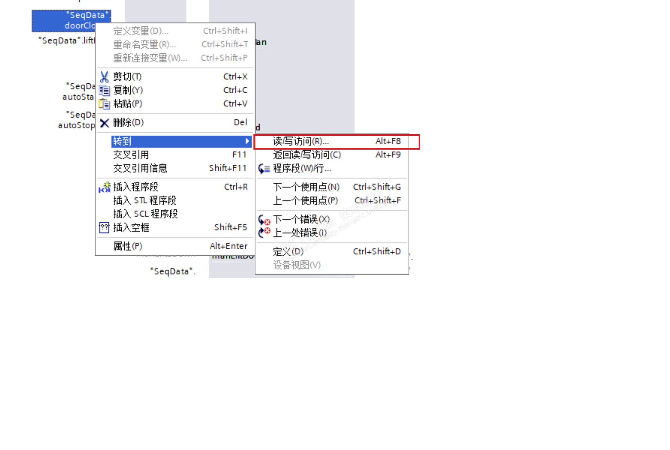

转至读写,这个功能,是可以快速跳转当前选中的全局变量对应读或者写的位置,返回是返回刚才的程序,两个指令是配合使用的。
比如你选择的是一个触点(读操作),就会跳转到对应的被写的位置,
如果你选中的是一个线圈(写操作),就跳转到该变量被读的位置
