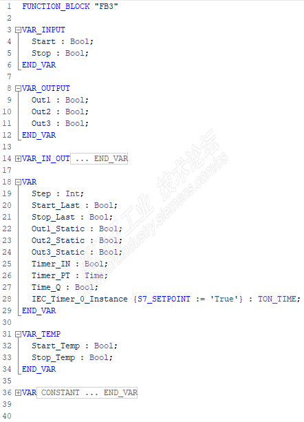

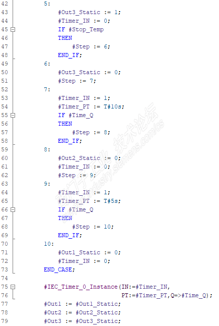

编了一个,可以参考一下,虽然长,但是结构清晰,不需要太想逻辑,这是它的源文件,您可以测试一下
FB3.zip
写成梯形图意思是一样的,就是太不适宜贴图。
