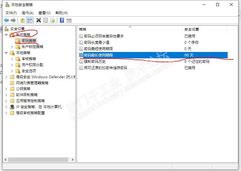

最近遇到一个WINCC无法通过Logon自动注销的问题
WINCC 7.5 +Logon+AUdit7.5 正常设置Logon的参数和WINCC用户组添加
运行WINCC以后发现 无法自动注销,添加到注销按钮也无效 用户管理窗口的注销按钮也失效.
退出WINCC 登录授权管理器,能正常注销,排除参数设置不当导致的注销无效原因
最后分析原因可能是WINCC7.5 和 WIN 10 版本不兼容导致的 把WINCC 7.5升级到到WINCC 7.5 SP1+Audit 7.5 SP1 +Logon UP1 问题解决
