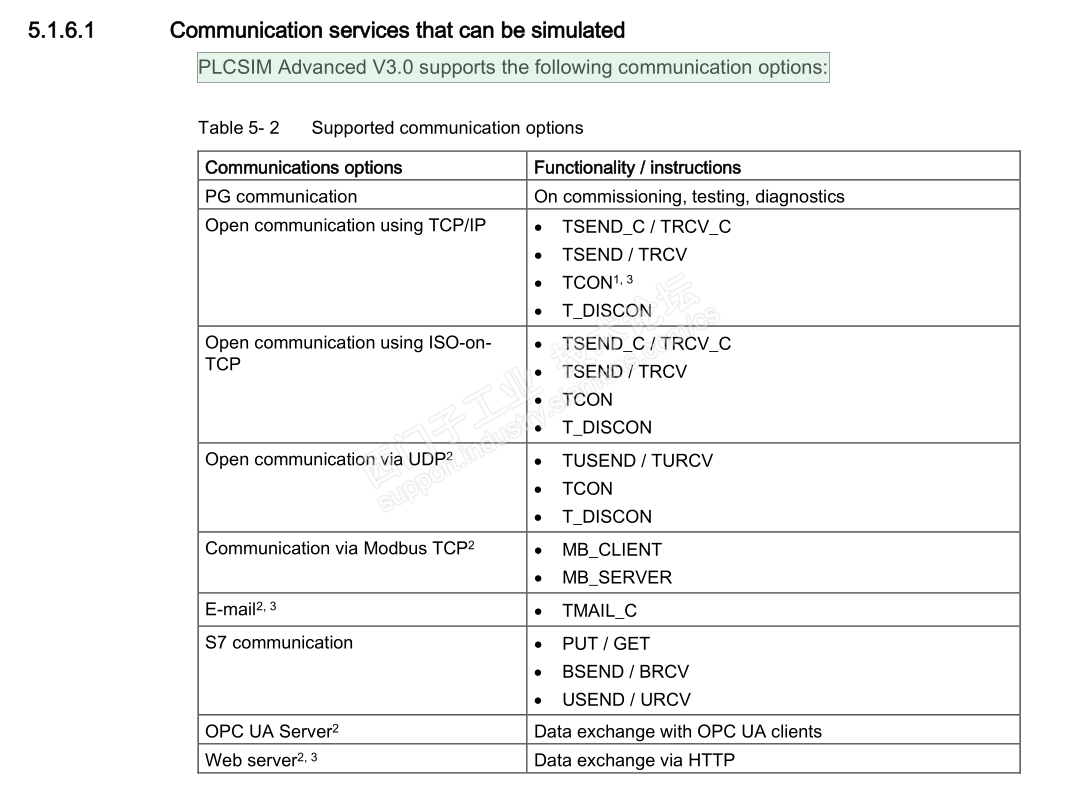

以下是引用东方红一红在2020-04-07 15:31:26的发言 >3楼
仿真软件不是万能的,你得看看readme,通讯是否能仿真。
以下是引用笨笨笨笨在2020-04-07 04:51:20的发言 >:是软件不支持这种模...
引用详细内容:
是软件不支持这种模拟,这是RENHQ发给我的
从这个文件:
的这部分看:
是不支持总线通讯的
