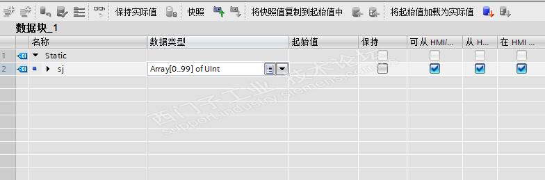

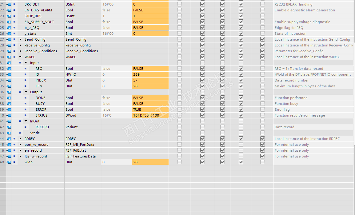

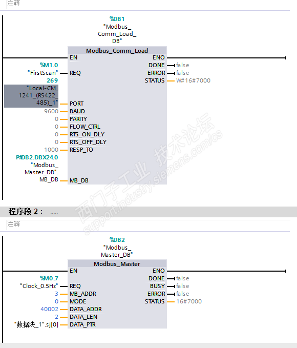

用CM1241连485接称重采集模块+称重传感器
称重采集模块已经在电脑上标定过了,没问题的
但是连上PLC就不行了
上电后"Modbus_Comm_Load_DB"  一直报7000
"Modbus_Master_DB"    报8281  818D   7000
搞了好几天了,实在是搞不定了
各位大神给看一下吧,谢谢
