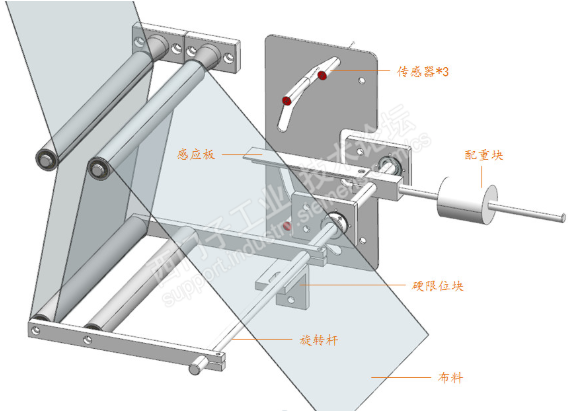

张紧机构
布料最右侧连接的是布料卷,上面我们说过:布料卷放置架是有驱动的,所以这个张紧机构起到的作用就是:防止布料出现过松或过紧的状态。具体原理如下:
这里先说一下,配重块的作用是:减轻旋转杆左侧两个滚筒对布料的下压力,但并没有超过它们的重力,所以自由状态下,张紧机构是会往两个滚筒方向旋转的。
1)当布料卷开始放料,由于放料速度大于生产时的进料速度,所以这时布料会开始变松,而旋转杆左侧的滚筒由于重力原因开始下坠,一直到感应板被传感器检测到,这时布料卷的驱动电机停止,在这个过程中,布料一直保持紧绷的状态;
2)当驱动电机停止旋转后,进料会使布料越来越紧,这时会拉动旋转杆左侧的滚筒逐渐往上,直到感应板被上面的传感器检测到,布料卷开始放料;
这种思路是否能够解决你的问题呢?
