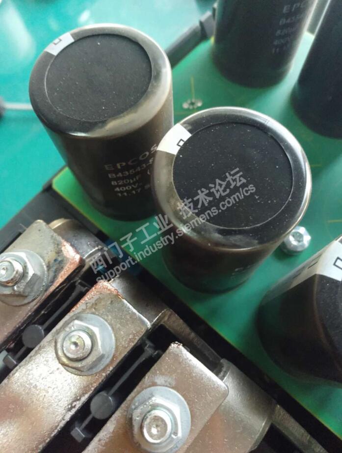

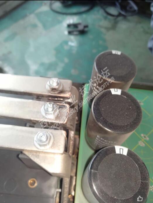

公司车间挤出机配置的西门子G120 PM240-2  75KW功率单元今年已经坏了三台了,都是母排中间打火。一月份的时候坏的第一台,我们检查发现是变频器直流母排中间打火,细看发现母排是冲压的,有毛刺,图片上能看到毛刺放电的痕迹。

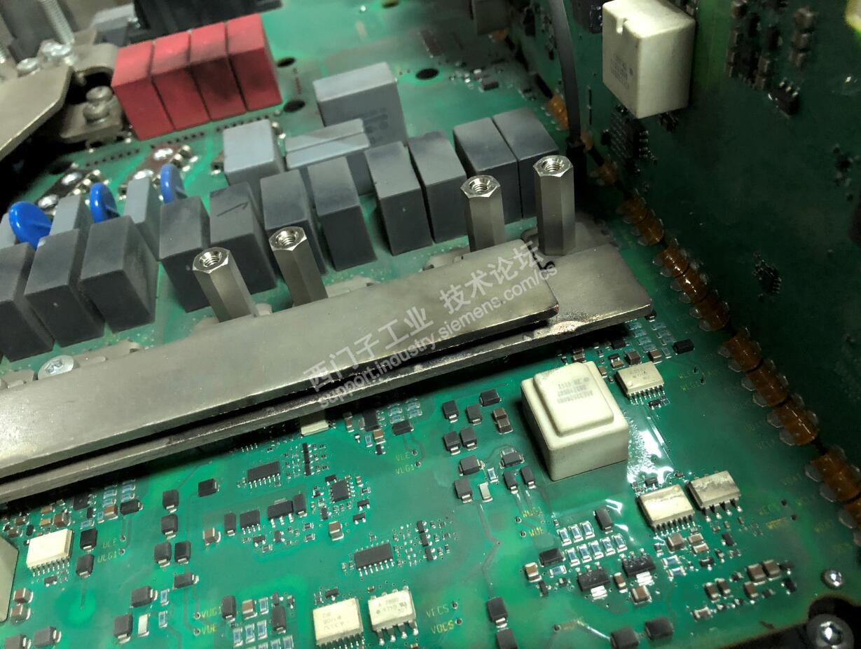

第二台是3月份的时候,发现是交流进行母排放电,检查怀疑是母排中间的塑料凹槽处可能有灰尘导致母排击穿灰尘放电。
 今天下午又坏第三台,很第二台一样,也是进行母排直角放电,打坏电路板。
连续坏了三台变频器,现在我都怀疑这个型号的变频器是不是设计有问题,母排中间的间距太小,母排又是冲压的,没有倒角,导致尖端放电。大家帮我分析下是什么原因?
