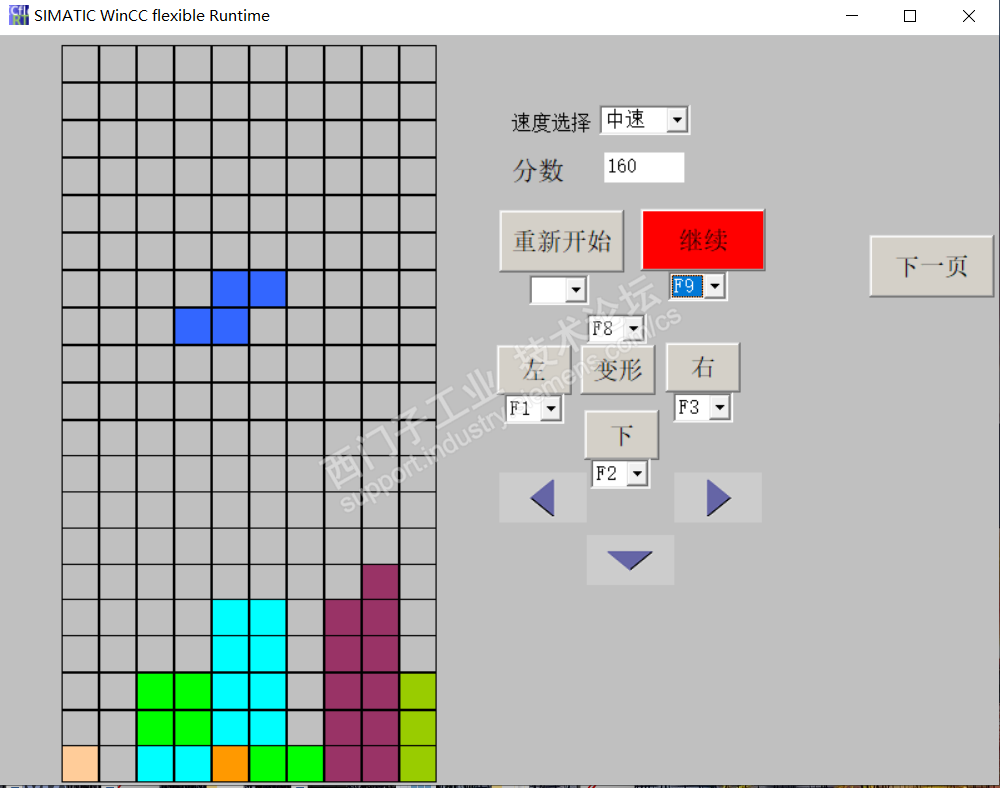

最近在练习SCL,于是就写了一个俄罗斯方块。
程序下载链接
链接:https://pan.baidu.com/s/1_9JOvPTQ1q3SH4G9LfwEuQ
提取码:5r3m
然后把编程的效果和编写的思路录了视频,放在B站了。感兴趣的同学可以自己去观看。
V1.2 新增下一形状显示
V1.1 新增单元格彩色及热键选择
V1.0 基本版本
所有版本均包含PLC及操作屏源程序
HMI 采用SP3 Advance 编程,部分同学可能打开会出现类型错误(我使用的类型是PC,只有Advance才有此设备类型)
链接:https://pan.baidu.com/s/1VEkmWuO34KFfD0VUVUCpeg
提取码:bswu
B站升级教程 https://www.bilibili.com/video/BV11V411o7E9/
