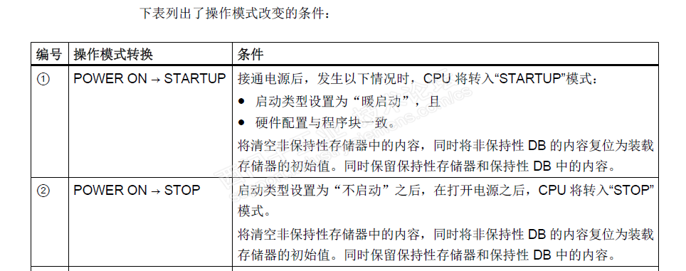

各位大侠好!
通过设置CPU启动特性,POWER ON后可以设定为STOP,也可以设定为STARTUP。
当“POWER ON → STOP”或“POWER ON → STARTUP”模式转换时,STEP7 Prof V16手册里关于保持性存储器和非保持性存储器的说明如下:
“将清空非保持性存储器中的内容,同时将非保持性DB的内容复位为装载存储器的初始值。同时保留保持性存储器和保持性DB中的内容”。
想请教下,上述存储器的行为是发生在哪个阶段呢?是进入STOP或STARTUP模式前还是进入到STOP或STARTUP模式里发生的呢?非保持型存储器是指工作存储器和其他存储器(我估计“其他存储器”就是S7-300手册里讲的系统存储器)吗?。看了STARTUP的描述,STARTUP模式下没有上述的行为。
另:假如从RUN → STOP模式转换,工作存储器里程序块、数据块和其他存储器里的PII, PIQ、M, T, C如何变化的?
感觉西门子很多手册、FAQ啥的,实际上没有一个能讲得严谨、详细,让人头大。
拜谢大家!
