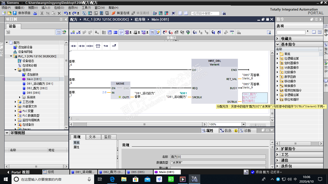

西施帮忙看看配方课后题参考答案数据类型怎么不对,看着这么表示也没错啊

一般不都是从Read_DBL 那边复制过来的吗?为啥还报错了那?
而且这里程序里面的用了沿指令,后面还move 报错的状态。可以省略的是吧。题目中也没有说要取它的状态
