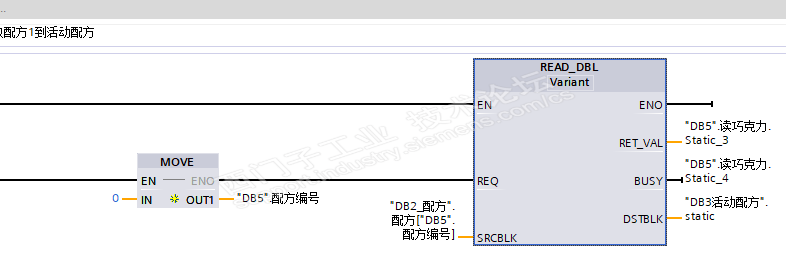

可以了,谢谢西施,不说还真没有注意UDT类型的活动配方DB,而且UDT类型的DB里的数据不能修改。。。谢谢西施

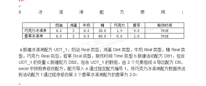

西施,再帮忙看看配方这个题e,通过指定配方编号1怎么理解。。难道要将数组的下标改为1-2吗?
