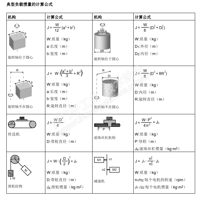

一般线性轴是选择低惯量电机,旋转轴是选用高惯量电机嘛?
A:线性轴与旋转轴是对于实际设备当中轴的运动类型来区分的,轴的类型与惯量无直接关系。
电机惯量比:1:1 1:3 是怎么知道了?通过什么公式计算出来的?
A:我们通常说的惯量比是指总惯量与电机惯量之比,
对于不同类型负载的转动惯量计算公式,可以参考V90 操作手册当中的内容:
