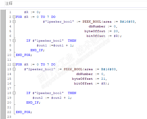

回复:求助,查找一个字中有多少个位为1
千里马
    163
注册时间:2012-03-15
发布于 2020-04-11 09:36:42
4楼
这样写目的是达到了,但是太过于繁杂,能否精简?
