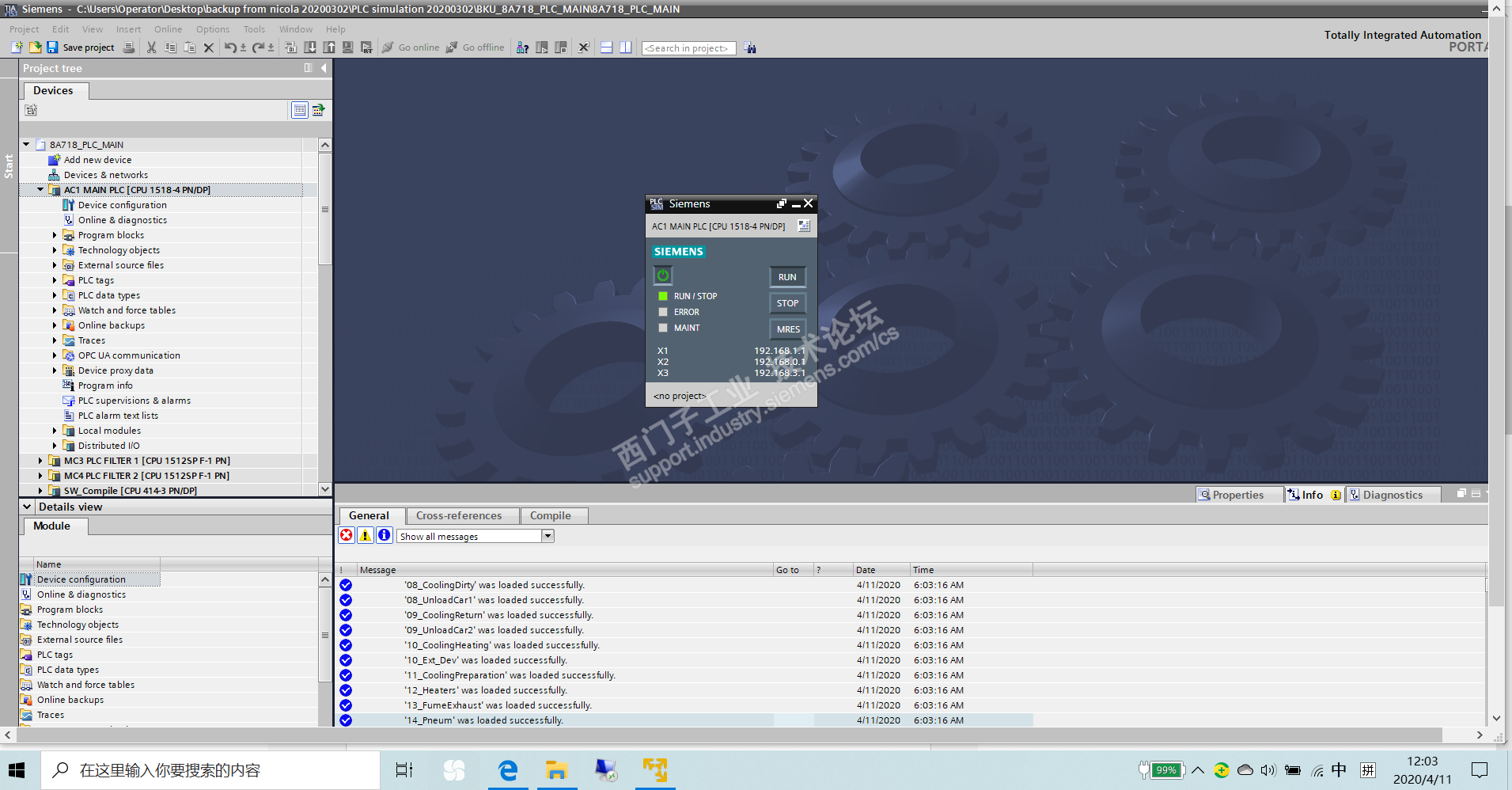

刚才在虚拟机里测试了一下(如果已安装了PLCSIM),项目plc和触摸屏都集成在博途V15.1中,步骤如下,供参考:
1. 启动plc仿真,注意选择 connection to interface/subnet 哪个地址,确定和触摸屏同一个网段。如图一。

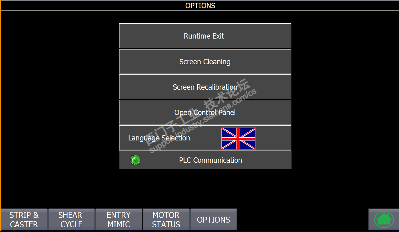

2. plc仿真运行启动。如图二。

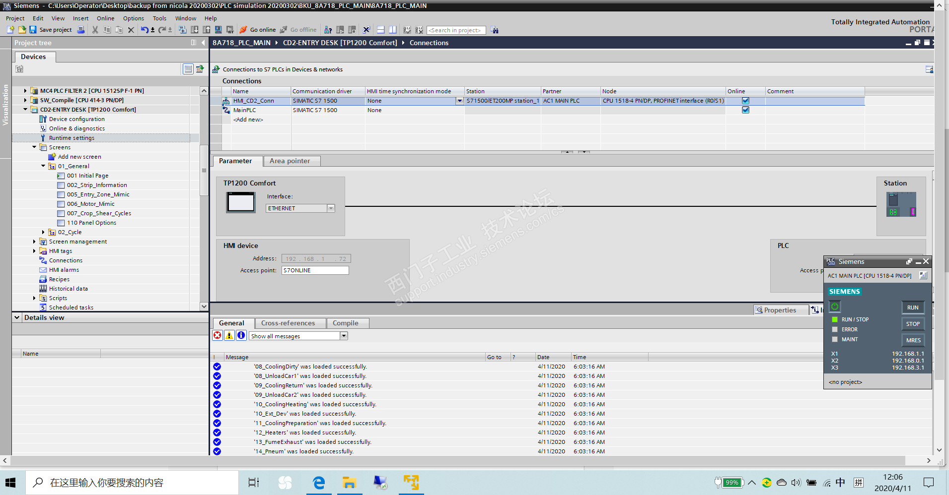

3. 在触摸屏通讯配置中设置参数。注意要和步骤一中下载的 slot同一个网段。如图三。
4. 启动触摸屏仿真,通讯建立。如图四。
