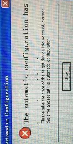

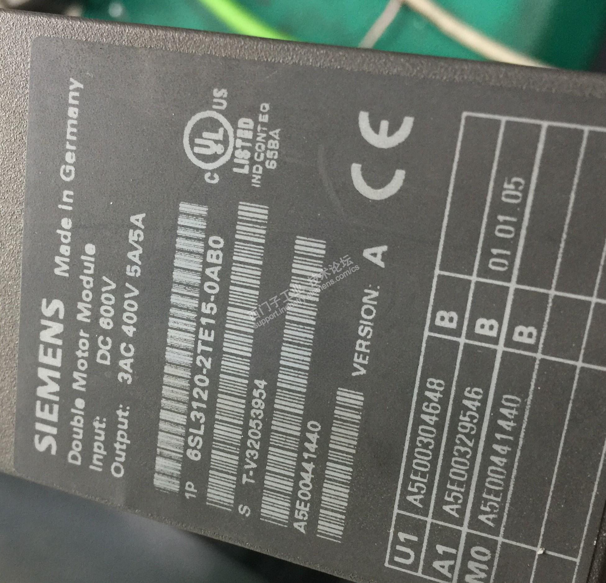

回复:这个CU320为什么不能和这个电机模块配置到一起

以下是引用风起云在2020-04-10 21:49:44的发言 >5楼
这个电机模块生产于2007年,而CU320虽然看不出是什么日期,但停产时间是2009年初,从时间节点上来看理应能识别。可以考虑一下把CU320固件升级到最高版本V2.6.2试试,应该可以识别的。
我用各个固件版本的CU320离线配置,都可以正常配置,楼主最好写的更详细点,你是怎么配的,过程是什么,错误是什么样的,配上必要的图片。
情况如图。 请各位大侠帮忙看一下是怎么回事?
