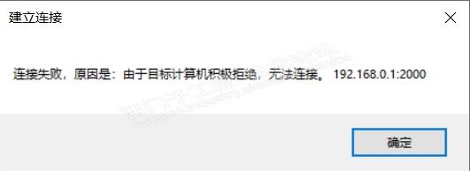

最近在做一个项目,上位机用C#开发一个客户端的程序,前期用一个S71212C的PLC测试通过SCOKET是可以读写数据,但我把固件版本从4.2升级到了4.4,同一个程序却就怎么也无法连接。用一个新的1214C的PLC也是一样的,难道高版本的CPU加了限制,通过网络助手也是连接不上。但可以PING的通。
