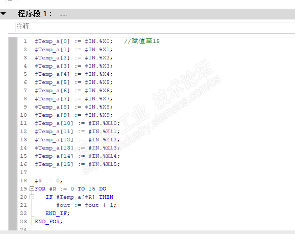

       这样可以达到目的,比我的简单多了,在EXCEL表排一下即可,点个赞!@幸福的小石头
但感觉还可以精简,不知道有没有办法?
