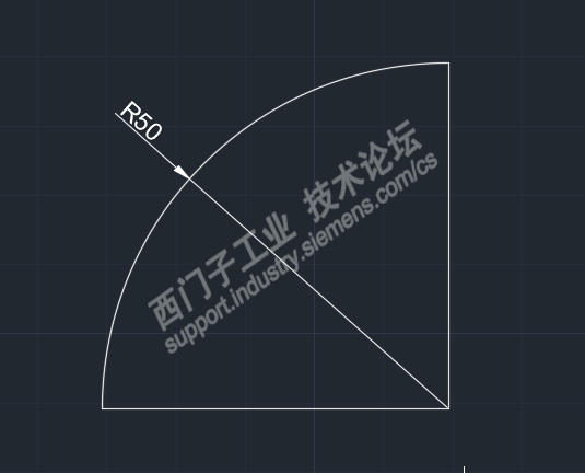

如图所示车内型面,
G0 G41X100 Z1
G1Z0.
G3X0Z-50 CR=50
G1G40Z0.
怎样在程序不变的 情况下通过修改刀具磨损来走刀让其过球心?
FANUC可以这样操作
假设用1号刀1号刀补 则
G0 G41X100 Z1
G1Z0.
G3X【-#2001】Z-50 CR=50
G1G40Z0.
那么无论刀具磨损里面的值怎么变化,刀具都只会过球心就退出来而不会是整个轮廓一起偏置。
向问一下西门子系统是怎么操作的
