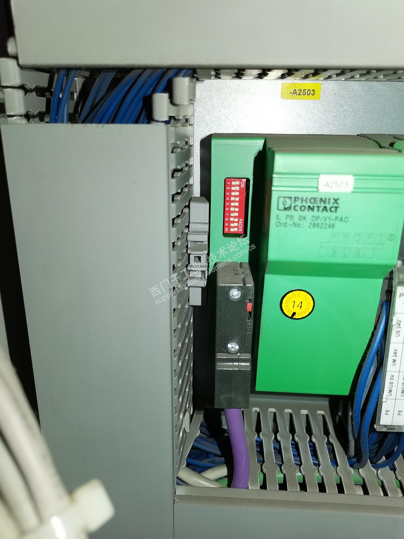

边上正常的机器(硬件配置一样)开机后dp1闪烁会后会长亮。检查过DP的通信线,没问题。直接拔掉开机会红灯长亮,从新换一根线还是绿灯闪烁。
DP1的通信线连接的是菲尼克斯的plc,plc上的通信指示灯没有亮红灯感觉是连上了,但plc输出位上都没输出。

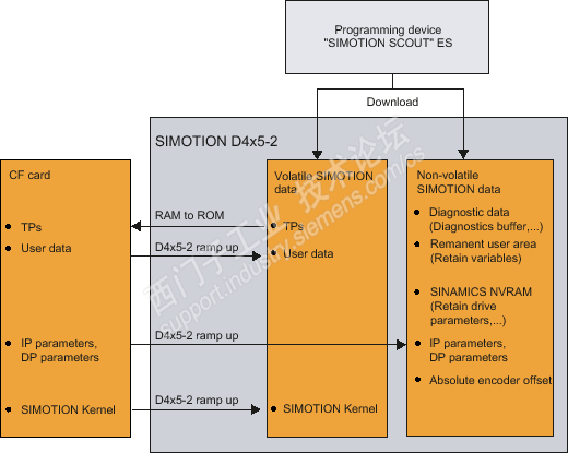

找不到原因了,怀疑备份的数据不对就把这卡放到运行正常的机器上测试居然能正常运行!考虑到d445-1内的有非易失型的数据,难道是坏的那个机器非易失性数据丢了?但是测试了在好的机器上用copy ram to rom,然后把卡放到坏的机器上还是一样,手册上还有用服务拨码的,转到D后开机会保存非易失性数据到卡,然后到坏的设备上拨码转到1,下载数据到非易失性数据。以上两种试了都不行,还是DP1绿灯闪烁。

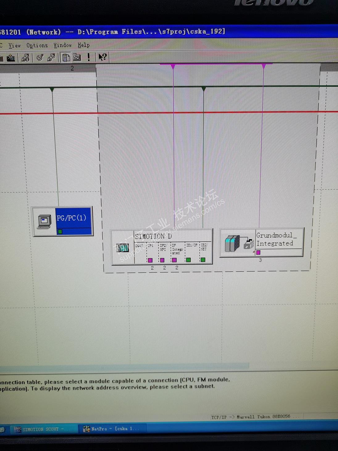

查看的组态里没有DP1的链接,到运行正常的设备上看也没有,难道用的是菲尼克斯的缘故

提问下我上面的两种操作有问题吗?是否把所有的数据都上传到卡里了?看了西门子的数据结构图感觉没有把所有数据都上传最右边的NVRAM没有被上传,但DP和IP等通信数据右都是从卡下载到445里的
