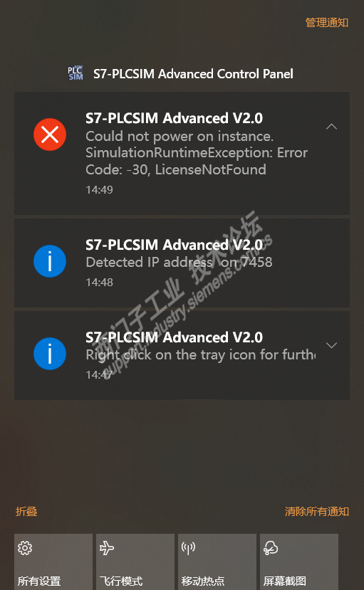

在安装完成S7-PLCSIM Advanced V2.0之后,按照发现遇到如下问题,大家可以尝试右击以管理员运行身份运行的方式看看是否能解决你们遇到的这个问题,亲测在我自己电脑上是可以的.下面是我遇到这个问题的一些思路,供大家参考,一些行文不严谨的地方欢迎大家指正.,
这里显示是许可证没有找到的问题.

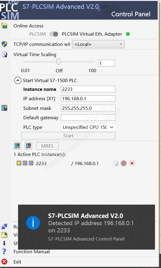

然后我去Automation License Manager
我的许可证是已经安装了的.那么是遇到了什么问题呢?然后就寻找官方文档看有没有解释.

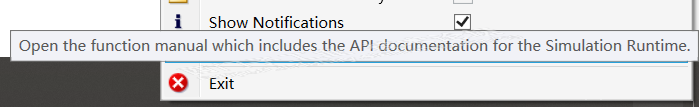

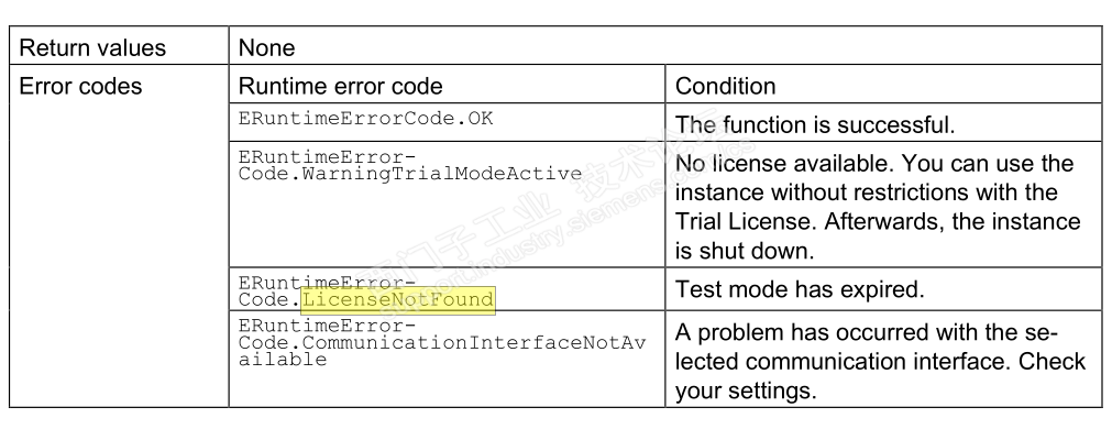

点击软件里的Function manual
找到相关关键字,该帮助文档仅给出错误代码的会带来什么后果,并未给出原因.(也可能是我英语比较差,没找出来哈)

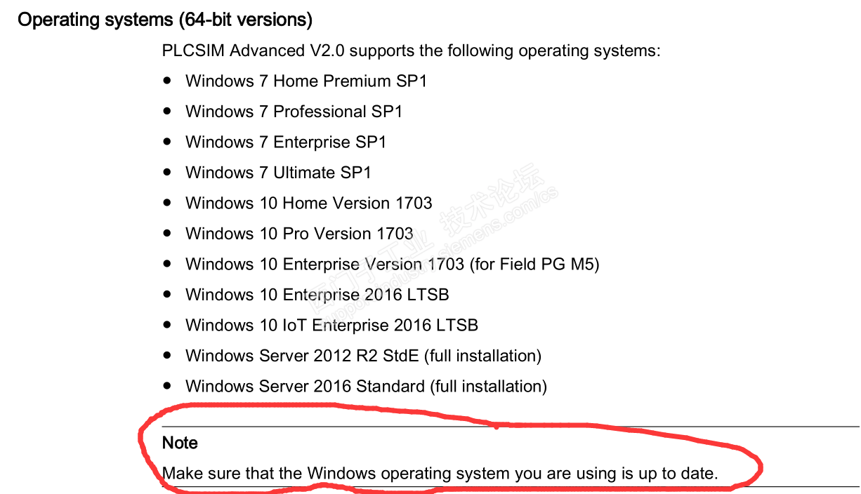

接下来就是上论坛寻找答案,找了很多地方,有一些网友提出这个问题,但没有有效的答案,有说许可证的问题,也有说是版本的问题,后来我发现其时都不对,请注意下面这行红字

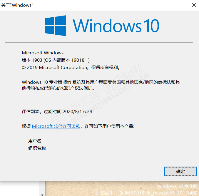

应该是你的系统比上述系统新就可以.这是我系统的版本,windows预览版.
不过最后还是在西门子论坛里找到我这台电脑的解决方法,附上链接
https://support.industry.siemens.com/tf/WW/en/posts/plcsim-advanced-2-0-cannot-start-on-windows-10-1803/196893?page=0&pageSize=10
文中指出需要用管理员身份运行,不过是英文可能不方便大家观看,我也在我这台电脑上尝试了一下,确实是可以的.但是我在很多S7-PLCSIM ADVANCED的仿真程序教程里这一步普遍都是双击打开,就可以直接使用,并未遇到我安装后的错误代码.可能真的和版本有关系.
