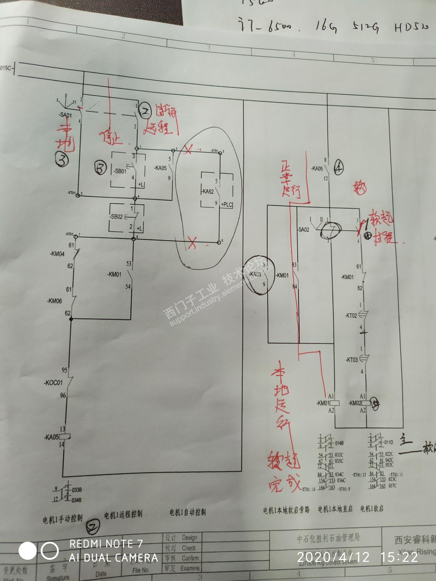

由于本地启动和远程启动的设计。当本地软起运行完成转入正常运行,在从远程停止的时候,自复位开关在停机后自动回中位。相当于高速停机过程中紧接着软起介入,电机突然停止,软起供电主开关跳闸。。。请大神们帮忙分析一下原因。
