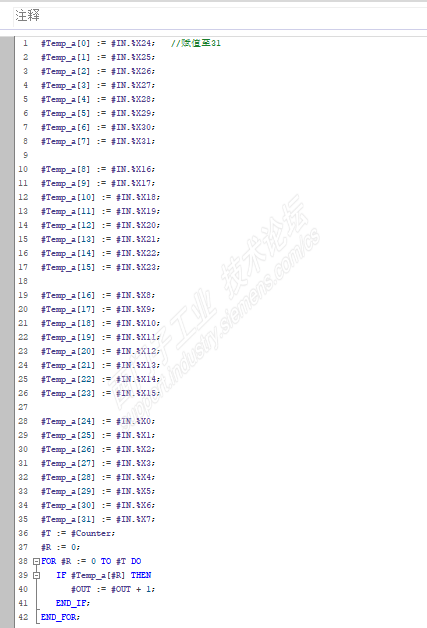

       如果按灵活性还是不用移位的方式,因为如果想要随时可以更改数量的话,有高低位的关系存在。如果按一次性做的话,按移位的方便,简洁。@幸福的小石头
       附图,需要对设备的故障数量进行统计的网友可套用。数量刚好一个字(32个位)。可以方便灵活的在COUNTER处更改位的数量。
