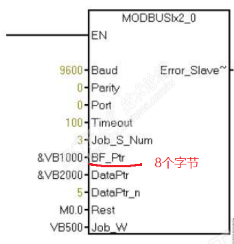

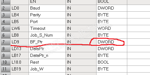

以下是引用wayee168在2020-04-12 14:04:03的发言 >37楼
BF_Ptr要求8字节,变量表只定义了四个字节?希望楼主与网友讨论!谢谢
BF_Ptr   运行中寄存器的首地址(指针),占用的8个字节指的是V区连续地址,与子程序内部临时变量无关。
36楼程序有问题,有地址冲突,MSG指令调用了两次。
