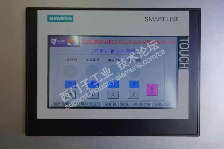

        最后研制了一套以无线网桥搭建的无线网络为通信手段的,以西门子S7—200Smart PLC与西门子Smart line V3触摸屏组成的照明集中控制系统的整体解决方案。做到了不放一根控制电缆,不挖1米电缆沟而在5个分布于各处的控制点安装一个综合控制箱,再在集中控制点的车站行车室放一个经过画面组态编程的触摸屏,然后只须插上一根网线与组好的无线网络相连接就较好地实现了照明分散集中控制的技术目的。整个系统只花了不到1.2万的费用。
      现在只需要在北仑站行车室内点开集中控制的触摸屏,轻点对应的控制画面上显示的开关按钮就能开启需要点亮的照明,而且能显示点亮开启状态。较好解决了照明集中控制难的实际问题。
