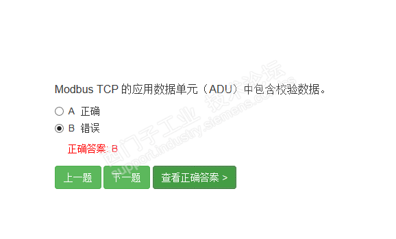

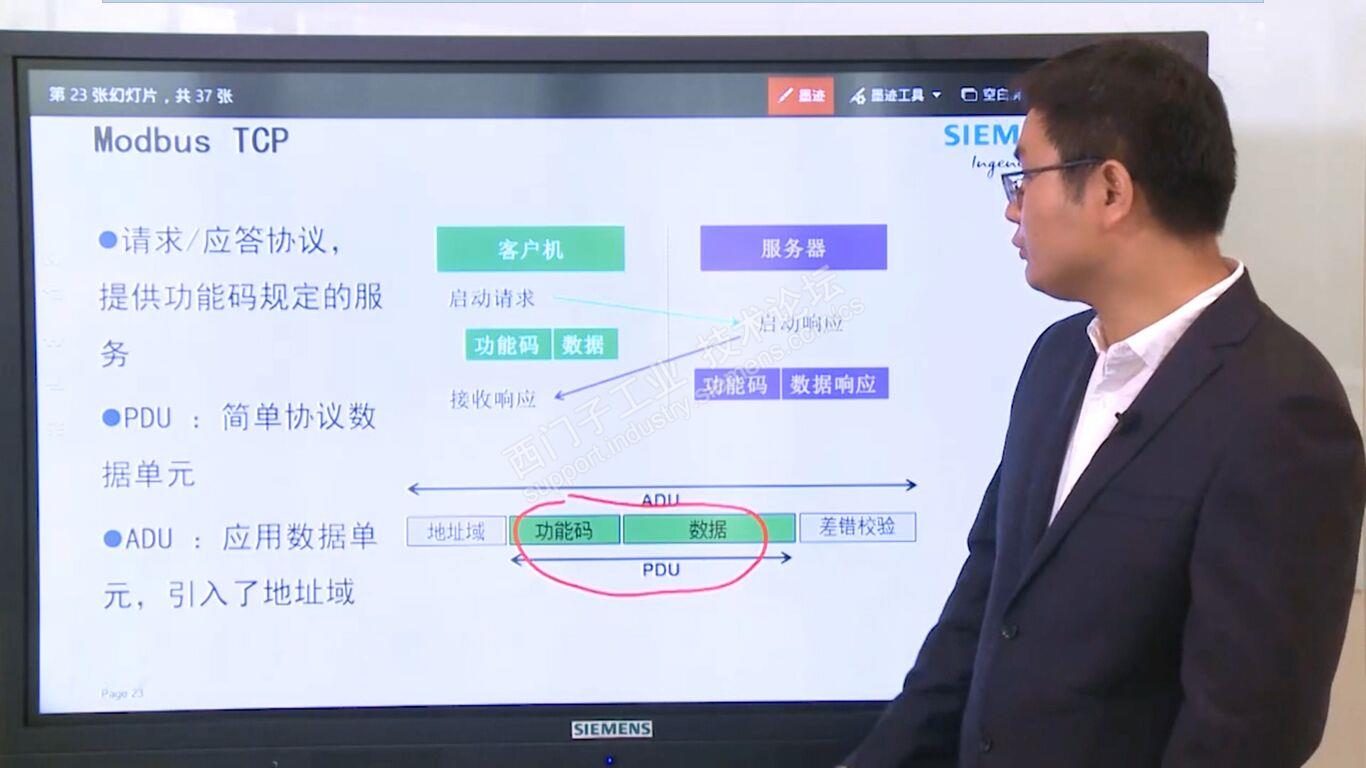

西施,这个里面ADU,差错校验 给后面的CRC校验有啥不一样?
