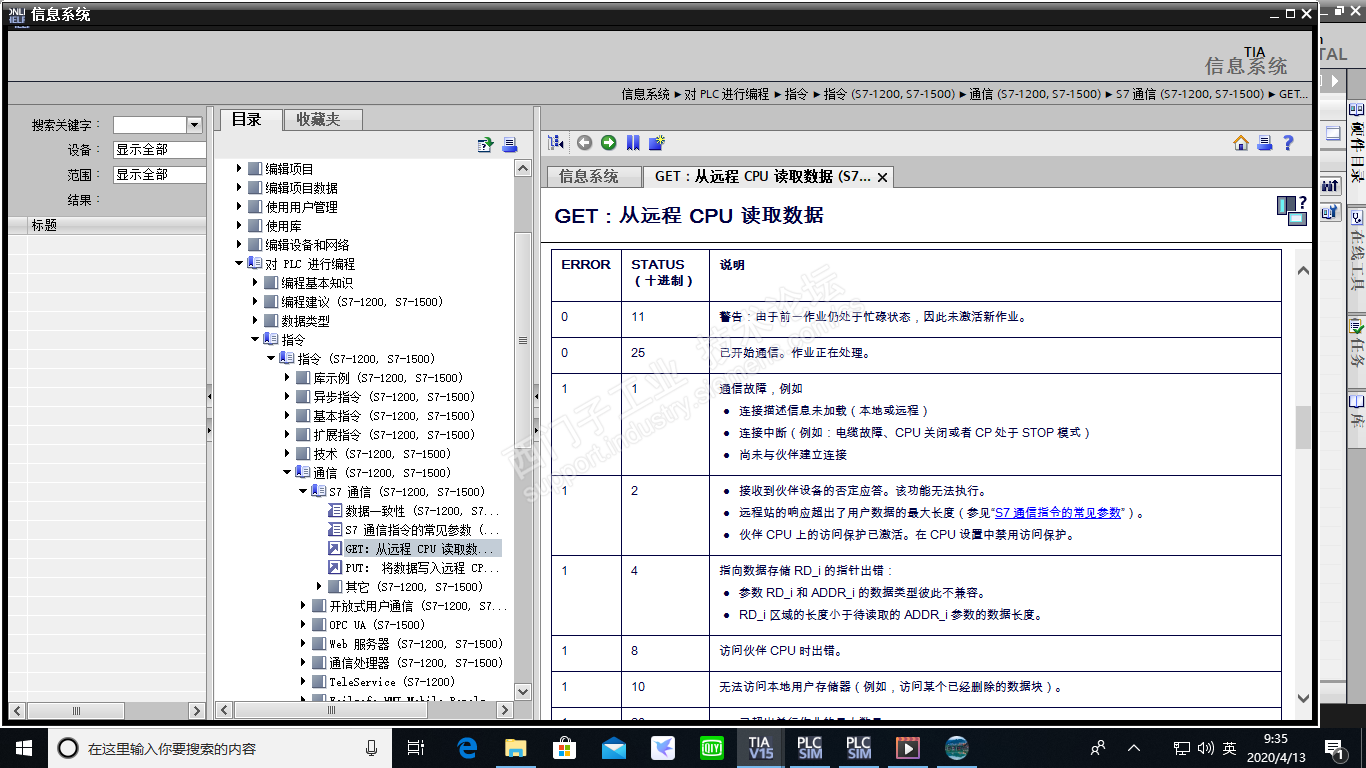

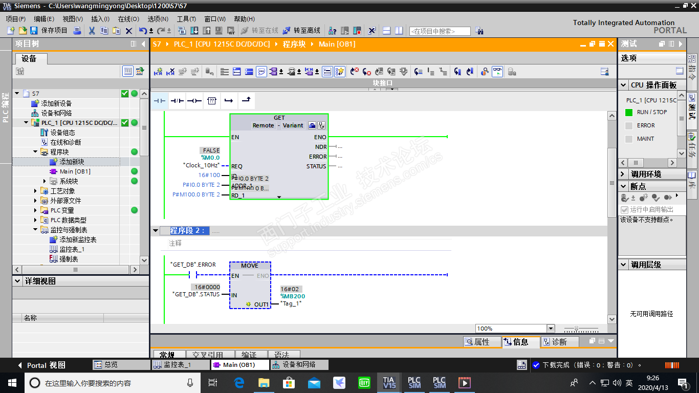

西施,这个地方一开始我把服务器测的允许put/get访问,没选,选成web服务器了。这个地方16#02.修改过来了,从主机上测试读写都正常了,可是还是包16#02.产看帮助没大看明白。都已经准备发帖子询问了。又把原来的程序,又重新下进去。16#00了,正常了。这个status 一直保持最初的错误值16#02,中间修改正常了也是16#02吗?status不应该是每次M0.0执行PUT时候的值吗?看到的情况是这样,请西施指点。
