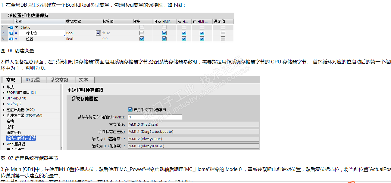

以下是引用Z.P.在2020-04-14 08:45:34的发言 >2楼
你首先确定你的伺服编码器是绝对式编码器还是增量式编码器,增量式编码器每次断电位置就回丢失,再次上电位置会显示为0,你只有选择绝对式编码器伺服才可以达到位置不丢失,从而符合你的要求。
我用的是松下伺服电机,编码器类型还不知道,但是我看官网上有条FAQ是说是什么新增两个变量,real类型的勾选保持什么的,那个,请问那个你有没有试过?是针对增量型编码器的么?还有请问V16版本的博图从哪里打开系统存储器?我咋搜索都找不到这东西?
新手,各种求指导
