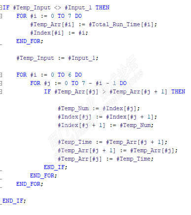

看了一下,程序简化了很多,把循环挪到IF里面就更好了
我看明白了,您是在切换启动个数时进行一次排序,思路挺好
这一句赋值肯定要加,您的意思是时间的数组元素和序号的数组元素一起移动,肯定得先给序号数组元素赋值,一开始数组0-7元素就是电机序号0-7,以及运行时间0-7,调整完顺序后是按照时间都短到长的序号排序
