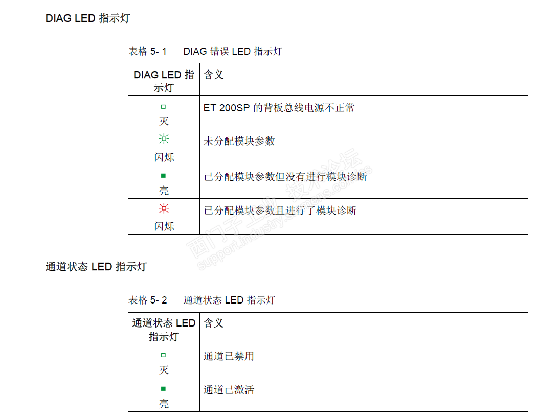

回复:ET200SP AI 模块 AI 8xI 2-,4-wire BA_1 报警,诊断提示断路
guozs1990
    142
注册时间:2015-09-17
发布于 2020-04-14 17:39:26
2楼
我查看了手册,诊断提示是断路。
模拟量通道用了地址100 到105.
但是实际我没有全部使用。有一个通道没接传感器。
是不是只要有通道没接线,就会提示报警啊?
我把断路诊断关了,把报警消了。
